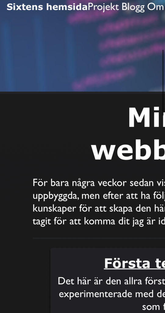

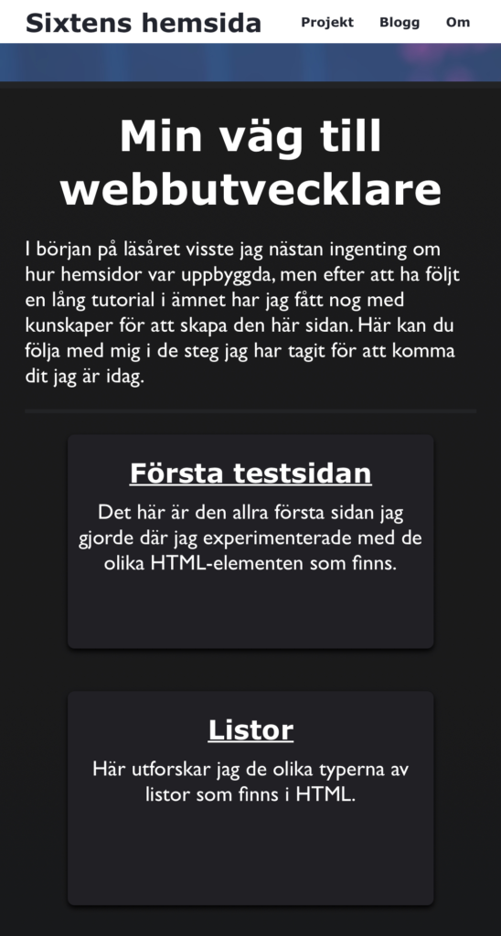

Före:
Efter:

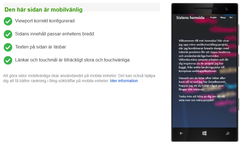

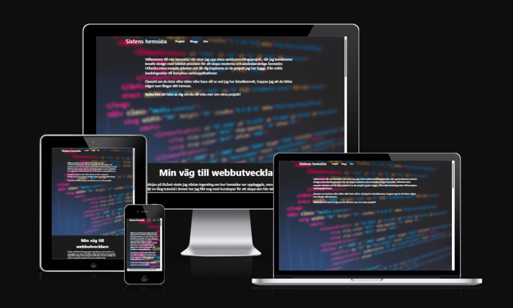

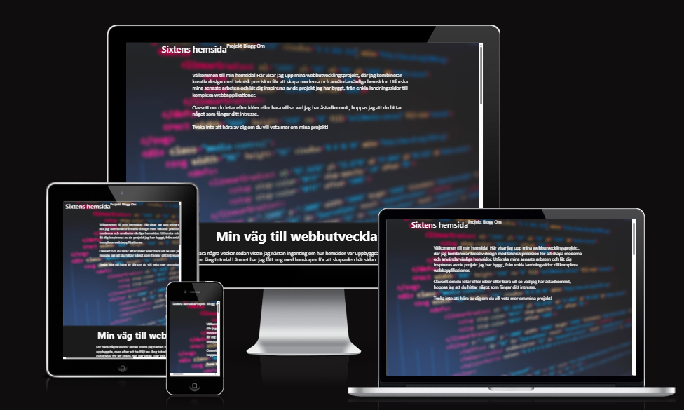

Detaljerad bild:
Före:
Efter:
Som ni ser är det en självklar förbättring i mobilvänligheten.

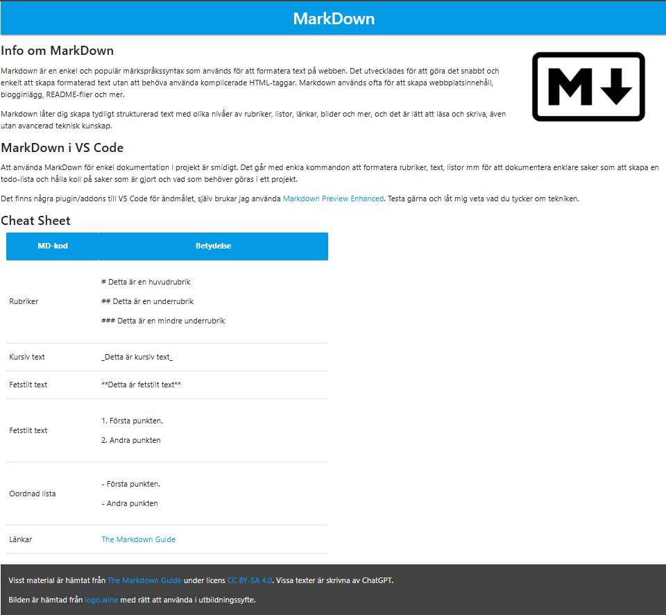

Ramverk
Jag bestämde mig för att använda ramverk för MarkDown-sidan istället för min landing page eftersom jag ville lära känna ramverket på en simpel sida och se vad jag kan göra med det.
Jag har testat ramverket Materialize och försökt göra om sidan. Här kan du se resultatet:
Strukturen är identisk till den förra sidan, men den nya ser annorlunda ut på några ställen. Mitt mål med uppgiften var att endast hålla mig till ramverket CSS-mässigt, men det gör att jag inte har lika mycket kontroll över varje element som jag hade innan, vilket är mest tydligt i tabellen. Ramverk kan vara väldigt smidiga ifall man vet hur man ska använda dem effektivt, men själv känner jag att det är enklare att skriva egen CSS-kod med tanke på hur mycket mer kontroll man har. Vissa kan tycka att man kan använda både ramverk och egen CSS, men jag tycker att det tar bort hela poängen med att använda ramverk från första början.
