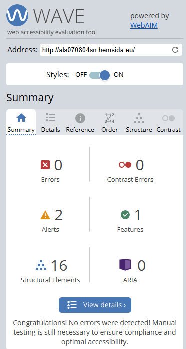

WAVE test:
Allt ser bra ut förutom 2 alerts, men de varnar bara för att det är <p> element som WAVE tycker borde vara <hX>. Jag håller inte med, eftersom <p> elementet används i det här fallet för en kort beskrivning och inte för en rubrik.
Sen testade jag dessutom runt med kontrastmätningen på alla knappar på min sida och majoriteten fick en AAA-bedömning. Den enda som fick under det var den blå knappen till min WordPress, vilket fick endast en AA-bedömning på grund av dess relativt ljusblå bakgrund mot vit text. Jag tycker däremot att det får duga, eftersom jag vill inte göra den knappen något mörkare.

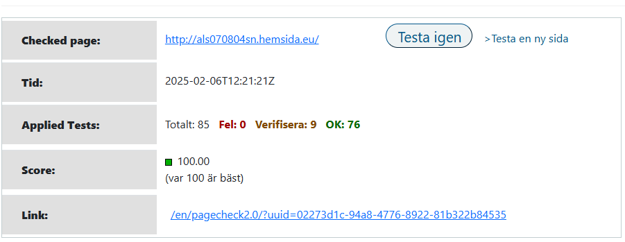

Eiii page checker:
Eiii påstår att jag måste ha mer kontrast på färgen, men vid vidare inspektion står det att den inte kan verifiera kontrasten eftersom det ligger en bakgrundsbild bakom. Efter att jag manuellt gått igenom kontrasten på förra testet kan jag ignorera varningen.

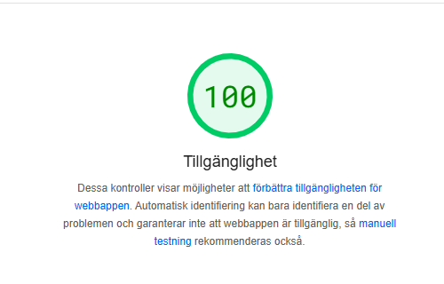

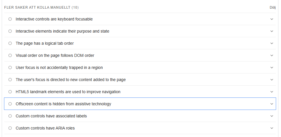

Google PageSpeed Insight:
Jag får ett betyg på 100, vilket är rätt så trevligt. Den kommer däremot med några tips om saker jag kan kontrollera och som jag tolkade det var det viktigaste att kontrollera att Tab-ordningen stämde, vilket den gjorde efter ett kort test.
